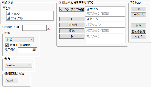

[分析]>[信頼性/生存時間分析]>[寿命の二変量]を選択します。
[サイクル]を[Y, イベントまでの時間]に指定します。
[トルク]を[X]に指定します。
5.
「関係」リストから[対数]を選択します。
6.
「使用条件」として「35」を入力します。
7.
「分布」リストから、[Weibull]を選択します。
図22.2 「寿命の二変量」起動ウィンドウ
8.
[OK]をクリックします。

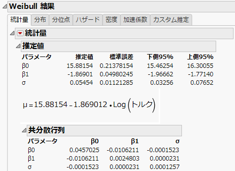

図22.3 「寿命の二変量」モデルの事前データ
「推定値」アウトラインに平均パラメータに対するモデルの推定値、尺度パラメータの推定値が含まれています。「推定値」行には、切片(β0)、回帰係数(β1)、尺度(σ)のパラメータ推定値が表示されます。パラメータ推定値の分散共分散行列(の推定値)は、「共分散行列」アウトラインにあります。加速寿命試験計画を作成するときに、これらパラメータ推定値と分散共分散行列を事前分布として使用します。
