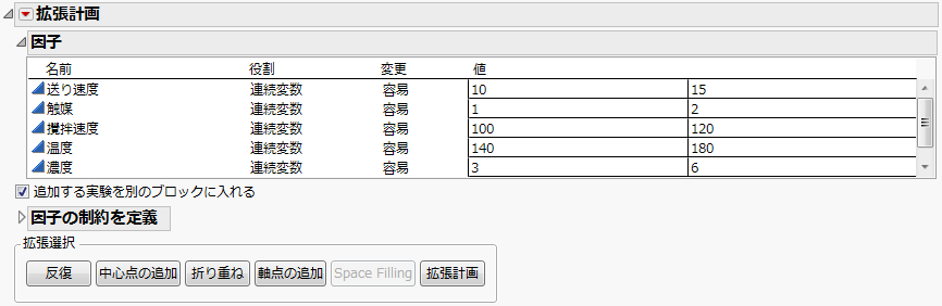

図6.12 拡張の種類の選択
6.
[追加する実験を別のブロックに入れる]を選択し、計画にブロック変数を追加します。
7.
[反復]をクリックして、「2」と入力し、[OK]をクリックします。
図6.13 反復で拡張した、化学反応データの計画

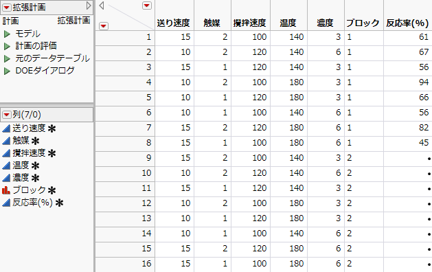

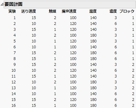

8.
[テーブルの作成]をクリックします。
図6.14 反復した計画
