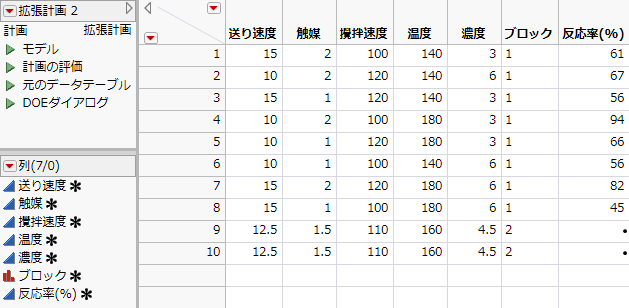

[追加する実験を別のブロックに入れる]を選択し、計画にブロック変数を追加します。
7.
[中心点の追加]をクリックして、「2」と入力し、[OK]をクリックします。
8.
[テーブルの作成]をクリックします。
図6.15 2つの中心点を追加した計画
