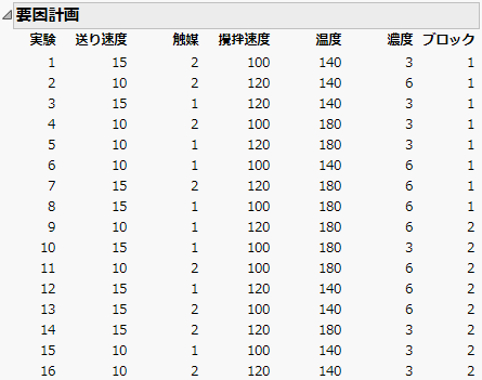

図6.16 すべての因子で折り重ねた計画
8.
[テーブルの作成]をクリックします。
