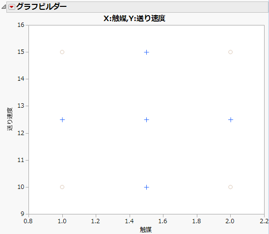

「拡張計画」データテーブルで、[行]>[列の値による色/マーカー分け]を選択します。
10.
「ブロック」を選択して、「マーカー」のメニューから[標準]を選択し、[OK]をクリックします。
12.
「送り速度」を「Y」ドラッグし、「触媒」を「X」にドラッグします。次に、平滑線のアイコンをクリックして平滑線を削除します。
図6.17 拡張計画の2因子をグラフ表示
