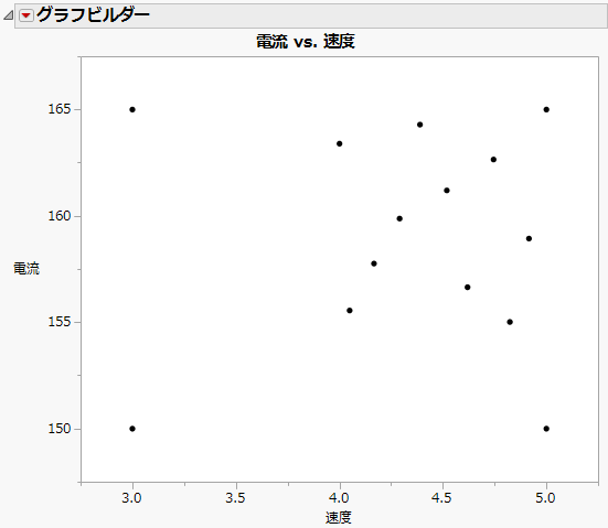

[テーブルの作成]をクリックします。
14.
「速度」をXのドロップゾーンに、「電流」をYのドロップゾーンにドラッグします。
図6.18 Space Fillingによる拡張実験
