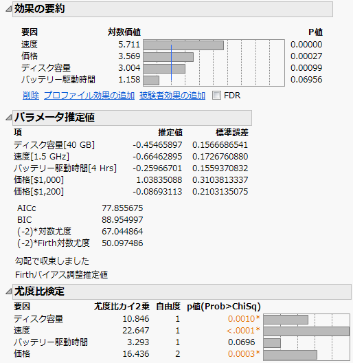

[モデルの実行]をクリックします。
図18.11 ノートパソコンに関する最終計画の分析
「効果の要約」と「尤度比検定」を見ると、「ディスク容量」、「速度」、「価格」が有意水準0.05で有意となっています。「バッテリー駆動時間」は、やや有意ではありません。

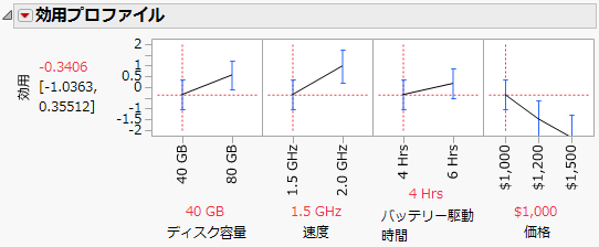

「選択モデル」の赤い三角ボタンをクリックし、[効用プロファイル]を選択します。
図18.12 価格 = $1000における効用プロファイル

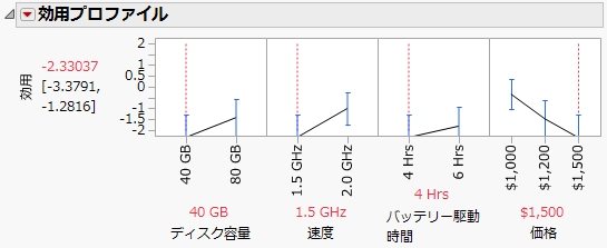

「価格」のスライダを「$1,500」に動かします。
図18.13 価格 = $1500における効用プロファイル
「価格」を$1,000から$1,500に変化させると、「効用」は–0.3406から–2.3303に変化します。つまり、ノートパソコンの価格を500ドル引き上げることで、効用(望ましさ)はおよそ2単位低くなります。したがって、効用1単位あたりの価格は、およそ250ドルであると推定できます。

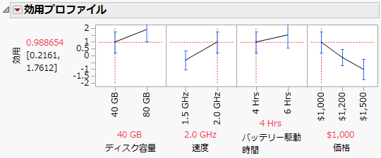

図18.14 速度を上げた後の効用値
価格 = $1000における効用プロファイルを見ると、「効用」の値がの-0.3406から0.9886へ、つまり1.3292単位変化することがわかります。効用1単位あたりの価格は250ドルでしたから、ノートパソコンのCPU速度を1.5GHzから2.0GHzに変えれば、価格を332.30ドル(=250ドル×1.3292)だけ高くすることができると推定できます。このような選択モデル分析は、さまざまな機種のノートパソコンに価格をつける際に役立ちます。CPU以外の属性についても、同じような計算が可能です。
