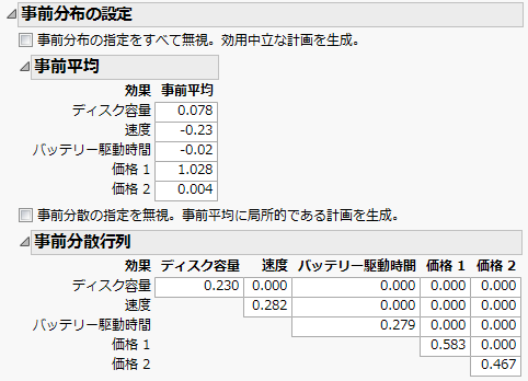

「選択モデル計画」ウィンドウの「事前分散行列」アウトラインの対角線上のテキストボックスに、「無題」のテーブルの「標準誤差^2」列の値を入力します(パイロット調査で得た事前平均と事前分散)。入力は1つずつ行ってください。ここでは小数点3桁に四捨五入した数値を入力することにします。
図18.9 パイロット調査で得た事前平均と事前分散
