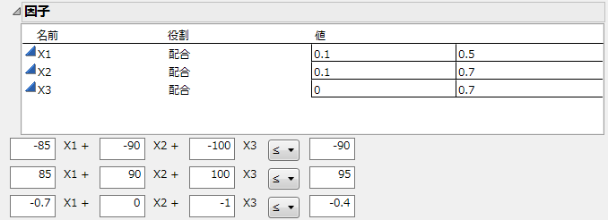

「テーブル」パネルで、「DOEダイアログ」スクリプトの横にある緑の三角ボタンをクリックします。
図A.35 「因子」アウトラインの下の線形制約
「X1」の隣に「85」と入力します。
「X2」の隣に「90」と入力します。
「X3」の隣に「100」と入力します。
不等式のメニューから[≥]を選択します。

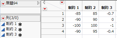

「配合計画」の赤い三角ボタンのメニューから[制約の保存]を選択します。
図A.36 制約のデータテーブル
各列の行1~3に、因子「X1」、「X2」、「X3」の係数が含まれています。4行目の値は、不等式の右辺値です。

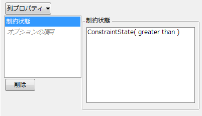

[制約状態]をクリックします。
図A.37 「制約状態」列プロパティのパネル
「X1」の「制約状態」パネルを見ると、不等式の向きが「greater than」、つまり「≥」であることがわかります。
