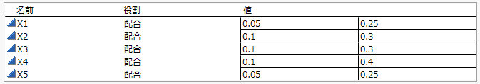

5因子の範囲のように5因子の範囲を設定し、[続行]をクリックします。
図13.12 5因子の範囲

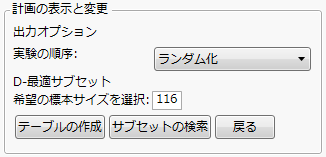

「希望の標本サイズを選択」テキストボックスに「10」と入力し、[サブセットの検索]をクリックして計画を生成します。
メモ: [サブセットの検索]は、(座標交換ではなく)行交換によって最適な行のサブセットを探します。

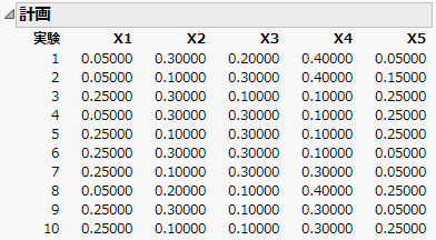

図13.14 実験回数10のD-最適化端点計画

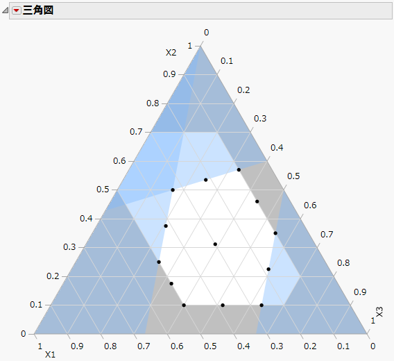

図13.15 5因子計画の三角図(一部)
配合成分が3つ以上あると、複数の三角図が表示されます。各図には、2成分を示す2つの軸と、その他の成分の合計を表すもう1つの軸があります。制約のある領域は陰影で表されます。陰影のない部分は、実行可能な領域を表します。三角図の詳細については、第 “三角図の概要”を参照してください。

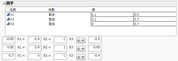

SneeとPiepelの例の因子の値と線形制約のとおりに、X1、X2、X3に値を入力し、[続行]をクリックします。
図13.16 SneeとPiepelの例の因子の値と線形制約
[線形制約]を3回クリックします。SneeとPiepelの例の因子の値と線形制約のとおりに制約を入力します。

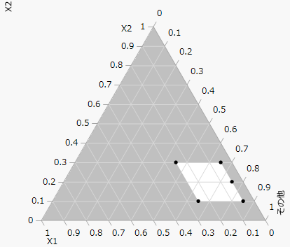

図13.17 制約を追加したPiepelの例の三角図
三角図には、因子に対する制約と線形制約によって定義された実行可能な領域が表示されます。計画は、6つの端点(頂点)、それらの端点の中点、全体の重心から構成されています。三角図の詳細については、第 “三角図の概要”を参照してください。
