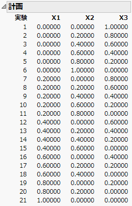

図13.10 5次の3因子単体格子計画
5.
[テーブルの作成]をクリックします。

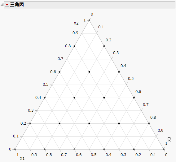

計画のデータテーブルで、[グラフ]>[三角図]を選択します。
7.
X1、X2、およびX3を選択し、[X、プロット]をクリックし、[OK]をクリックします。
図13.11 単体格子計画の三角図
