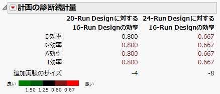

「計画の診断統計量」アウトラインには、比較対象の計画に対する基準の計画のD効率・G効率・A効率・I効率が表示されます。「追加実験のサイズ」も表示されます。2つの計画を比較したとき、相対効率の指標が高い方が良い計画といえます。
図16.29 3つの計画の診断統計量
3つの計画の診断統計量は、第 “異なる実験回数の計画”で作成された、「モデル」アウトラインに主効果だけを含む3つの計画の「計画の診断統計量」レポートです。
「計画の診断統計量」レポートには、D効率・G効率・A効率・I効率に関して、相対効率が求められています。相対効率は、各計画の効率を計算し、それらの比を求めたものです。相対効率については、第 “相対効率の指標”を参照してください。
