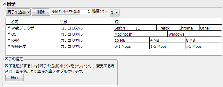

「強度: t」の横にあるメニューから[3]を選択します。
「被覆配列」の赤い三角ボタンのメニューから[因子のロード]を選択し、[続行]をクリックします。
図20.4 「Software Factors」の「因子」アウトライン
5.
[続行]をクリックします。

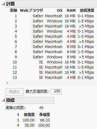

[計画の作成]をクリックします。
図20.5 「Software Factors」の「計画」および「指標」アウトライン
「指標」アウトラインでは、t = 3の行に注目します。被覆度(coverage)が100%であることから、計画は、3因子の交互作用を100%カバーしています。強度3の計画が作成したかったのですから、これは満足のいく結果です。t = 3の多様度(diversity)の値を見ると、3因子の交互作用の68.33%が異なるものであることがわかります。3因子の組み合わせには、多少の繰り返しがあります。
t = 4の被覆度は50%で、これは計画が4因子の交互作用の半分をカバーしていることを意味します。4因子の設定には、異なる可能な組み合わせが90あります。現在の試験は45回ですが、これはすべての組み合わせの半分です。4因子の多様度が100%になっているのは、4因子の交互作用にはまったく繰り返しがないことを意味しています。

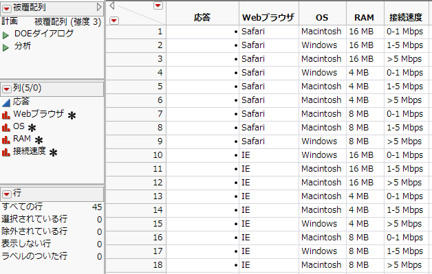

[テーブルの作成]をクリックします。
図20.6 「Software Factors」の「計画」データテーブル
