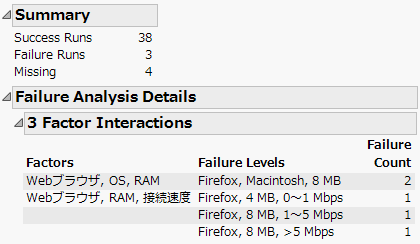

図20.7 ソフトウェアの実験データを分析する
「Webブラウザ」がFirefox、「OS」がMacintosh、「RAM」が8 MBのときに、失敗が2回生じています。この組み合わせは、「接続速度」の設定とは無関係に、結果が失敗になっています。

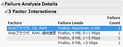

図20.8 「分析」レポートで交互作用を選択する

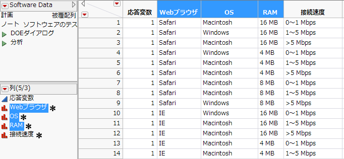

図20.9 データテーブル内の該当する行と列
3つの失敗が、「Webブラウザ」、「RAM」、「接続速度」の組み合わせに関連しています。これらの失敗のうちの2つ(Firefox、8 MB、1~5 Mbpsの組み合わせとFirefox、8 MB、>5 Mbpsの組み合わせ)は、「Webブラウザ」、「OS」、「RAM」の交互作用で生じる2つの失敗と同じものです。この例のように、レポート内で行のいずれかを選択すると、データテーブル内で該当する行と列が選択されます。
