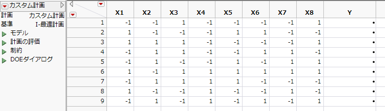

カスタム計画のデータテーブルを作成するには、[テーブルの作成]をクリックします。作成された「カスタム計画」テーブルのテーブルパネル(左上)には、指定した計画に対応しているスクリプトが含まれます。「モデル」スクリプト、「計画の評価」スクリプト、および「DOEダイアログ」スクリプトは常に保存されます。スクリプトを実行するには、スクリプト名の横にある緑の三角ボタンをクリックしてください。計画に共変量が含まれる場合は、計画のデータテーブルに共変量の行の通し番号を示す列が含まれます。
図4.26 スクリプトを表示した「カスタム計画」テーブル
