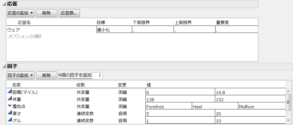

「応答名」の欄の「Y」をダブルクリックして、「ウェア」と入力します。
「目標」の欄の[最大化]をダブルクリックして、[最小化]に変更します。
5.
[因子の追加]をクリックし、[共変量]を選択します。
6.
リストから、「距離(マイル)」、「体重」、「着地点」を選択し、[OK]をクリックします。
7.
「距離(マイル)」、「体重」、「着地点」のいずれかの「変更」の欄をクリックし、[困難]に変更します。
残りの因子を手動で追加するには、第 8 步~第 16 步の手順に従います。または、保存されたテーブルから因子をロードする場合は、「カスタム計画」の横の赤い三角ボタンのメニューから[因子のロード]を選択します。そして、「Design Experiment」フォルダにある「Runners Factors.jmp」サンプルデータを開きます。[因子のロード]を選択する場合は、第 8 步~第 16 步の手順を省略してください。
8.
「N個の因子を追加」の右側のボックスに「2」と入力します。
10.
2つの因子の名前を「厚さ」と「ゲル」に変更します。
11.
「厚さ」の[値」を「5」と「20」に変更します。
12.
「ゲル」の[値」を「1」と「10」に変更します。
13.
15.
2つの因子の名前を「アウトソール」と「ミッドソール」に変更します。
因子の「値」はデフォルトのままにします。
図5.65 「応答」および「因子」アウトライン
16.
[続行]をクリックします。

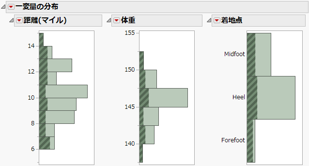

23.
「Runners Covariates.jmp」サンプルデータをアクティブにして、[分析]>[一変量の分布]を選択します。
24.
3つの列すべてを選択し、[Y, 列]に指定します。
25.
[ヒストグラムのみ]にチェックを入れます。
26.
[OK]をクリックします。
