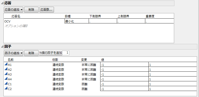

「N個の因子を追加」の右側のボックスに「6」と入力します。
7.
因子の名前を「A1」、「A2」、「A3」、「A4」、「C1」、「C2」に変更します。
8.
「A1」、「A2」、「A3」、「A4」の「変更」の欄の[容易]をクリックし、[非常に困難]に変更します。
9.
「C1」と「C2」の「変更」の欄の[容易]をクリックし、[困難]に変更します。
図5.76 「応答」および「因子」アウトライン

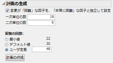

「計画の生成」アウトラインで、[変更が「困難」な因子を、「非常に困難」な因子と独立して設定]オプションを選択します。
「計画の生成」アウトラインを参照してください。このオプションにチェックを入れることで、2方分割実験計画が作成されます。このオプションを選択しなかった場合、2段階の枝分かれ構造になっている2段分割計画が作成されます。
13.
「一次単位の数」の横のボックスに「16」と入力します。
14.
「二次単位の数」の横のボックスに「6」と入力します。
15.
「実験の回数」の「ユーザ定義」テキストボックスに「48」と入力します。
図5.77 「計画の生成」アウトライン

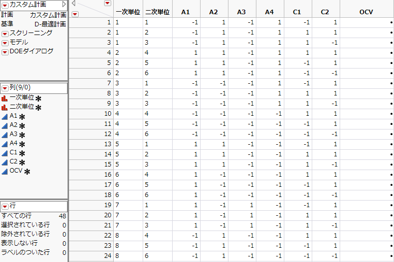

図5.78 計画のデータテーブル(一部)
計画のデータテーブルには、「一次単位」の16個の水準が表示されます。「一次単位」の各水準において、組み立てに関する4つの因子の設定は一定です。「一次単位」の各水準から、電池500個ずつの3つのバッチ(「二次単位」)が無作為に選ばれ、硫化に関する因子の設定に割り当てられます。硫化に関する2条件(C1 = -1、C2 = 1およびC1 = 1、C2 = 1)は反復されます。これを確認するには、「C1」と「C2」を選択し、列見出しを右クリックして[並べ替え]>[昇順]を選択します。

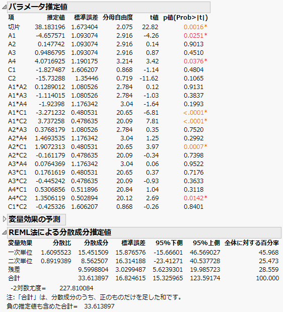

図5.79 完全モデルのレポート

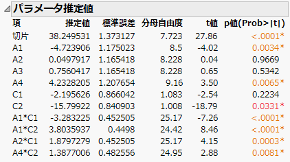

「パラメータ推定値」レポートから、4つの2因子間交互作用「A1*C1」、「A1*C2」、「A2*C1」、「A4*C2」と2つの主効果「A1」と「A4」が有意水準0.05において有意であることがわかります。

主効果「C2」は、有意水準0.05において有意です(p値(Prob>|t|) = 0.0331)。
7.
主効果「A3」は、有意である2因子間交互作用には含まれておらず、また、その主効果も有意ではありません。

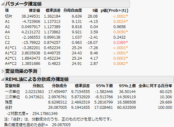

図5.81 縮小モデルのレポート
「REML法による分散成分推定値」レポートから、「一次単位」に関連する分散成分は、「二次単位」の分散成分の5倍の大きさであることがわかります。これは、組み立て工程のばらつきが硫化工程のそれより大きいことを示します。また、「一次単位」のばらつきは、残差誤差のそれよりも大きくなっています。ばらつきを減らしたい場合は、まず組み立て工程(「一次単位」)に、そして乾電池ごとの違い(「残差」)に注意を払うべきです。

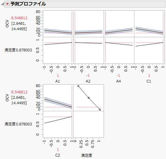

「応答 OCV」のタイトルバーにある赤い三角ボタンをクリックし、[因子プロファイル]>[プロファイル]を選択します。
10.
「予測プロファイル」のタイトルバーにある赤い三角ボタンをクリックし、[最適化と満足度]>[満足度の最大化]を選択します。
図5.82 OCVを最小化する設定の予測プロファイル
プロファイルには、重要と識別された5つの因子と「OCV」を最小化する設定が表示されます。
