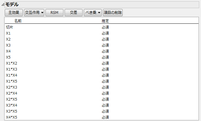

「モデル」パネルで[交互作用]>[2次]を選択します。

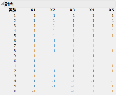

[計画の作成]をクリックします。
すべての2因子間交互作用を推定する計画は、この計画の実験を示しています。主効果と2因子間交互作用は、「モデル」アウトラインで「推定」が[必須](デフォルト)に設定されていたので、すべて推定可能になっています。
図5.7 すべての2因子間交互作用を推定する計画

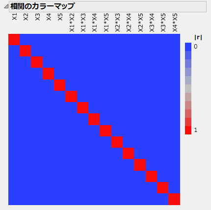

「計画の評価」>「相関のカラーマップ」アウトラインを開きます。
図5.8 相関のカラーマップ
相関のカラーマップからは、5つの主効果と10の2因子間交互作用がすべて互いに直交していることがわかります。(相関のカラーマップは、JMPのデフォルトの色を使用しています。)
