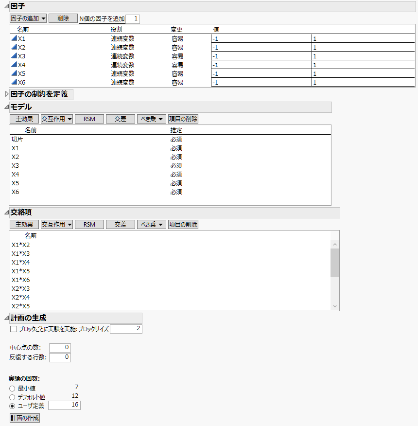

[実験計画(DOE)]>[カスタム計画]を選択します。
「N個の因子を追加」の右側のボックスに「6」と入力します。
[因子の追加]>[連続変数]を選択します。
[続行]をクリックします。
5.
赤い三角ボタンのメニューから[最適化基準]>[交絡最適計画の作成]を選択します。
6.
[ユーザ定義]をクリックして、実験の回数を「16」に変更します。
図5.9 因子、モデル、交絡項、実験の回数

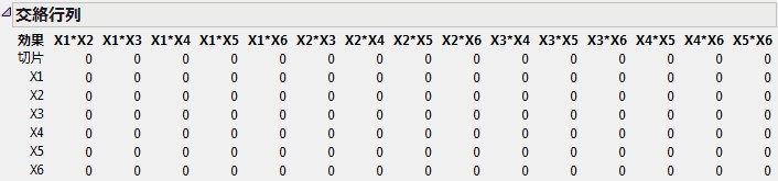

「計画の評価」>「交絡行列」アウトラインを開きます。
図5.10 交絡行列

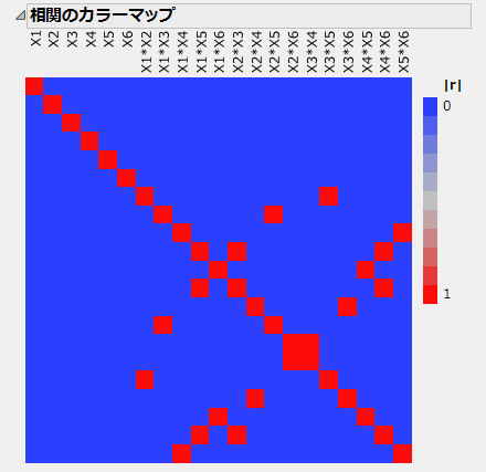

「計画の評価」>「相関のカラーマップ」アウトラインを開きます。
図5.11 相関のカラーマップ
