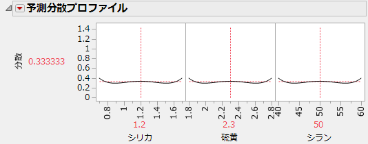

予測分散プロファイルでは、計画領域のうち、予測値のばらつきが大きくなるのはどこか、小さくなるのはどこかを確認できます。予測分散は小さい方が望ましいです。予測分散が最大となる因子設定を見つけるには、[予測分散の最大化]オプションを使用てください。詳細については、第 “予測分散の最大化”を参照してください。
予測分散プロファイルは、相対的な予測分散をプロットしたものです。他の因子の値を固定したときの、各因子における予測値の相対的な分散が描かれています。予測分散プロファイルは、「Design Experiment」フォルダにある「Bounce Data.jmp」データテーブルの予測分散プロファイルです。
図15.18 予測分散プロファイル
(相対的ではなく)実際の予測分散は、相対的な予測分散に誤差分散を掛け合わせて算出されます。実験を行うまでは、誤差分散がわからないので、予測分散も不明です。しかし、実際の予測分散を誤差分散で割った比は、誤差分散には依存しません。この比は、相対的な予測分散と呼ばれ、計画と因子設定にのみ依存します。そのため、データを取得する前に計算することができます。詳細については、付録「技術的詳細」の「相対的な予測分散」(717ページ)を参照してください。

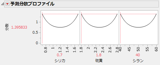

相対的な予測分散の最大値によって、計画を評価したり、比較したりできます。「予測分散プロファイル」の横にある赤い三角ボタンをクリックし、[予測分散の最大化]を選択してください。そうすると、JMPで使用される満足度関数によって、相対的な予測分散が最大化されます。このときに「予測分散プロファイル」に表示される最大分散値は、相対的な予測分散が最悪になる(つまり、計画領域のなかで予測分散が最も大きくなる)ときのものです。予測分散が最大となる因子設定は、複数、存在する場合があります。
最大の分散を示す予測分散プロファイルは、[予測分散の最大化]を選択したときの予測分散プロファイルです。このプロットでは「Design Experiment」フォルダの「Bounce Data.jmp」データテーブルを使っています。相対的な予測分散の最大値は、「シリカ」 = 0.7、「硫黄」 = 1.8、「シラン」 = 40のときに1.3598となります。ただし、他の因子設定においても、この最大値になる可能性がある点には注意してください。たとえば、「シリカ」 = 1.6、「硫黄」 = 2.8、「シラン」 = 60の計画点も、予測分散が1.3958です。曲面プロファイルを使って予測分散を評価する方法については、第 “予測分散曲面”を参照してください。
図15.19 最大の分散を示す予測分散プロファイル
