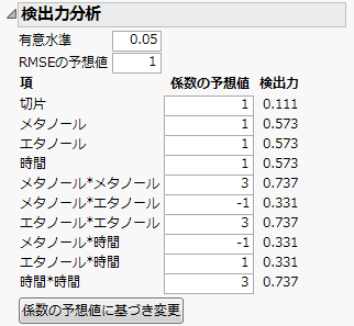

「係数の予想値」で「メタノール*メタノール」、「エタノール*エタノール」、「時間*時間」の隣に「3」と入力します。
8.
図15.9 係数に変更を加えた後の「検出力分析」アウトライン
