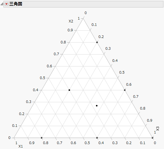

図13.6 実験回数12の最適計画
12.
[テーブルの作成]をクリックします。
計画のデータテーブルで、[グラフ]>[三角図]を選択します。
X1、X2、およびX3を選択し、[X、プロット]をクリックし、[OK]をクリックします。
図13.7 最適計画の三角図
