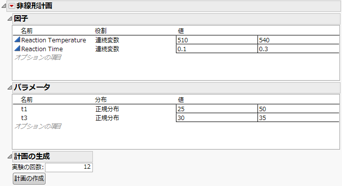

この例では、「コード変換」列プロパティで、「反応温度(Reaction Temperature)」の値が510~540、「反応時間(Reaction TIme)」が0.1~0.3と指定されました。「因子」アウトラインで直接、妥当な値の範囲を指定することもできます。
図23.2 設定後のReaction Kinetics実験のアウトライン

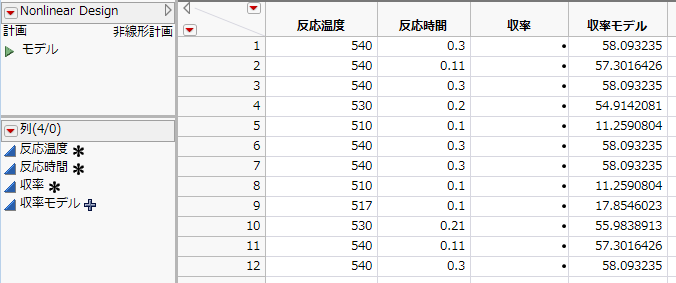

[計画の作成]をクリックします。
9.
[テーブルの作成]をクリックします。
図23.3 計画のデータテーブル
計画のデータテーブルのような計画が作成されます。実験の順序、「反応温度」と「反応時間」の値、および「収率モデル」の計算値に関して、実際の結果はここで示しているものとは異なったものになります。「収率モデル」には計算式が含まれているため、その計算値がこの列に表示されます。また、データテーブルには、「モデル」スクリプトが含まれていて、これを使って、観測値に非線形モデルをあてはめることができます。

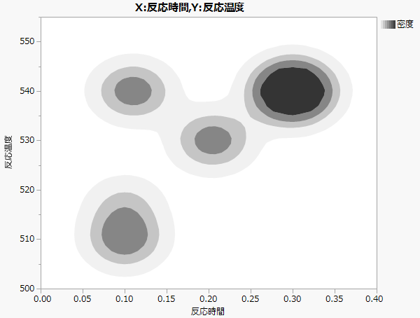

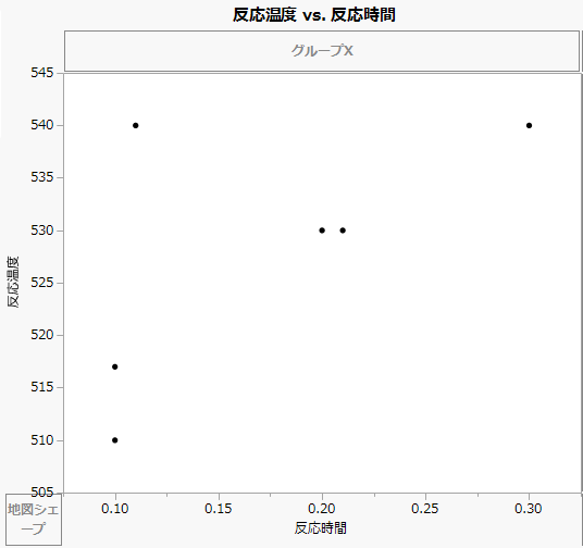

「反応温度」を「Y」ゾーンにドラッグ&ドロップします。
「反応時間」を「X」ゾーンにドラッグ&ドロップします。
図23.4 計画の設定
6.
[終了]をクリックします。
図23.5 密度等高線で描いた計画の設定
メモ: 第 1 步から第 4 步までは、「モデル」スクリプトを使用しても実行できます。

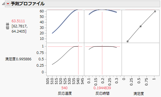

「非線形回帰のあてはめ」の赤い三角ボタンをクリックし、メニューから[プロファイル]>[プロファイル]を選択します。
7.
収率を最大にするため、「予測プロファイル」の赤い三角ボタンをクリックし、[最適化と満足度]>[満足度の最大化]を選択します。
図23.6 収率が最大になる時間と温度の設定
