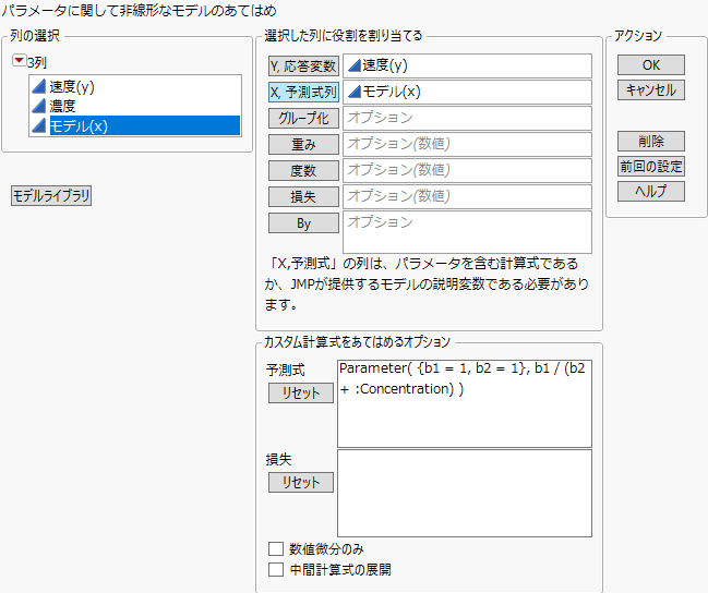

「速度(y)」を選択し、[Y, 応答変数]をクリックします。
7.
「モデル(x)」を選択して[X, 予測式列]をクリックします。
「モデル(x)」列に含まれている計算式が、「カスタム計算式パネルをあてはめるオプション」に表示されます。
図23.7 「非線形回帰」起動ウィンドウ

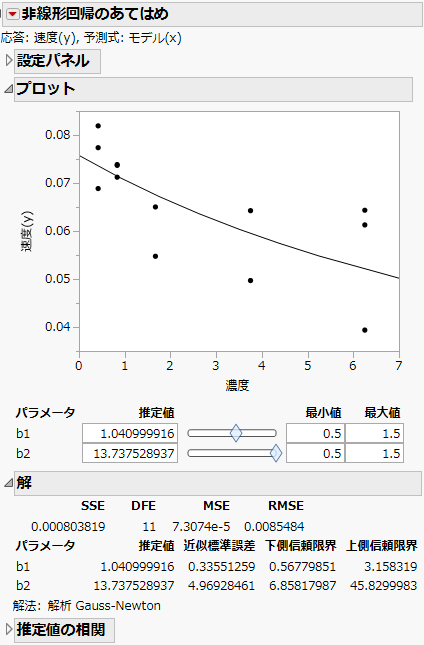

「設定パネル」の[信頼限界]をクリックします。
図23.8 非線形回帰のあてはめ結果
「b1」と「b2」の下側信頼限界値と上側信頼限界値は、これらのパラメータの信頼区間を表しています。次に、これらの信頼区間を使用して、追加実験に対する非線形計画における事前分布の範囲を定義します。

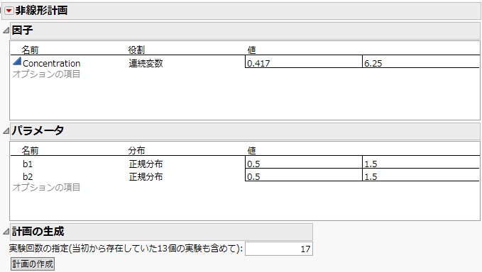

図23.9 「因子」と「パラメータ」が表示された「非線形計画」アウトライン
「Chemical Kinetics.jmp」データでは、「濃度」の値が0.417から6.25までの範囲内にあります。そのため、この2つの値が、「因子」パネルにそれぞれ最小値と最大値として表示されます。これらの値を変更し、因子の範囲を広げたいとします。

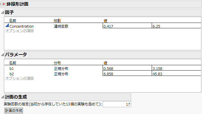

パラメータの「値」の範囲は、パラメータ値に関する情報の不確かさを反映します。パラメータ値の事前分布における95%が収まるように、範囲を指定してください。ここでは、非線形回帰のあてはめ結果の「非線形回帰のあてはめ」レポートの信頼限界をもとに、この範囲を設定することにします。[パラメータ]アウトラインのパラメータの「値」を、小数点以下3桁に丸めた信頼限界の値を入力することにします。
7.
「非線形計画」ウィンドウで、「b1」と「b2」の「パラメータ」に次の値を入力します。
b1: 0.568と3.158
bb2: 6.858と45.830
図23.10 更新された「因子」と「パラメータ」の値
