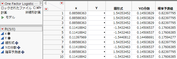

「Design Experiment」フォルダの「One Factor Logistic Design.jmp」データテーブルに、次の列が含まれています。
説明変数xの列。なお、この列は「コード変換」列プロパティによって、下限値が0、上限値が1に設定されています。
応答変数Yの列。これは、実験によって収集される応答(0/1)を記録するための列です。

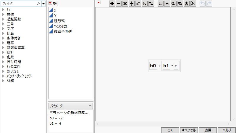

リンク関数の線形部分の計算式を含む「線形式」の列。計算式を表示するには、「列」パネルで「線形式」の右側にある+記号をクリックします。この計算式には、パラメータb0およびb1があり、それらに対して初期値が設定されています。パラメータに対するこれらの初期値は、計算式を定義する際に決める必要があります。これらの初期値は、計算式エディタウィンドウの中央下に表示されます。
図23.11 線形予測子の計算式とパラメータの初期値
「Yの分散」列には、想定されるロジスティックモデルに基づいた、応答の分散が、計算式として含まれています。これは、ロジスティックモデルにおける二項分布の分散はp(1-p)と記述されます。そして、pはロジスティック関数により決められます。この分散の列は、重みの列として使用されます。
ロジスティック関数を仮定した「確率予測値」の列。

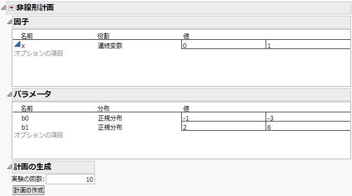

[OK]をクリックします。
図23.12 「非線形計画」ウィンドウ
7.
「非線形計画」の赤い三角ボタンをクリックし、[詳細オプション]>[モンテカルロ球体数]を選択します。局所的な最適計画を生成するため、球体数を0に設定します。[OK]をクリックします。
8.
[計画の作成]をクリックします。

「One Factor Logistic Design.jmp」に実験回数10の計画が追加されます。「Binomial Optimal Start.jmp」の拡張を参照してください。最適化の結果は乱数に依存するため、実際に作成される計画は以下の結果とは異なります。
図23.13 「Binomial Optimal Start.jmp」の拡張
