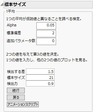

この例では、有意水準(α)= 0.05において1.5秒の差を検出する検出力90%の実験を計画します。[1標本平均]を使い、検定する標本サイズを算出します。
[1標本平均]ボタンをクリックします。
「Alpha」はデフォルトの「0.05」のままにしておきます。
「標準偏差」として「2」を入力します。
5.
「追加パラメータ数」はデフォルトの「0」のままにしておきます。
6.
「検出する差」として「1.5」を入力します。
7.
「標本サイズ」は空白にします。
8.
「検出力」として「0.9」を入力します。
9.
[続行]をクリックします。

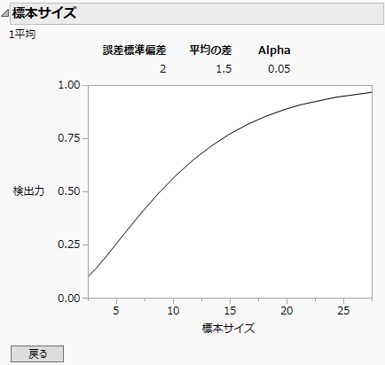

[1標本平均]をクリックします。
「標準偏差」として「2」を入力します。
5.
6.
7.
「標本サイズ」は空白にします。
8.
「検出力」も空白にします。
9.
[続行]をクリックすると、検出力と標本サイズのプロットが描かれます。
図17.5 標本サイズと検出力

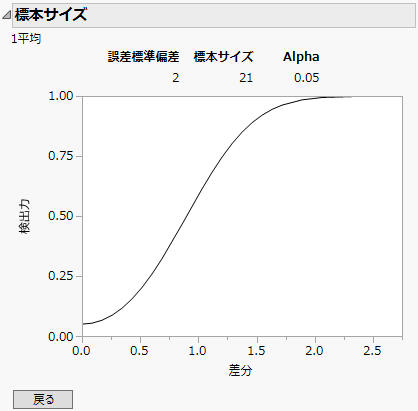

[1標本平均]をクリックします。
「標準偏差」として「2」を入力します。
5.
6.
「検出する差」は空白のままにします。
7.
「標本サイズ」として「21」を入力します。
8.
「検出力」は空白にします。
9.
[続行]をクリックします。
有意水準が0.05、標本サイズが21のとき、1.5秒の差を90%の検出力で検出することができます。検出する差を1.5秒から1秒にすると、標本サイズを21のままにしても、検出力はおよそ50%になります。
