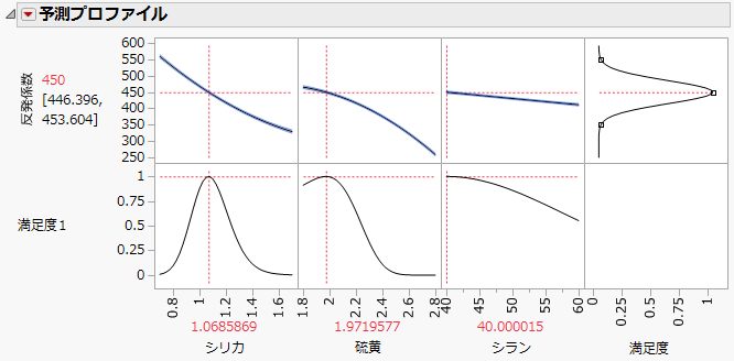

「予測プロファイル」の赤い三角ボタンをクリックし、[最適化と満足度]>[満足度の最大化]を選択します。
図11.8 満足度を最大化した「Bounce Data.jmp」の予測プロファイル
メモ: 実際の最適な設定は、例とは異なる可能性があります。なぜなら、今回の例において、「反発係数」の予測値が450となる因子設定はいくつもあるからです。
満足度関数を最大にするときに、JMPは、「反発係数」が450になると予測される因子水準の設定の組み合わせを(通常は数多くの候補の中から)1つ特定します。満足度を最大化した「Bounce Data.jmp」の予測プロファイルから、最適化される因子設定の1つは、シリカ= 1.069、硫黄= 1.972、シラン= 40.000であるとわかります。次に、「等高線プロファイル」を使用して、満足関数を最大にする他の点を特定しましょう。

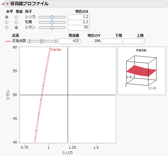

「応答 反発係数」の赤い三角ボタンをクリックし、メニューから[因子プロファイル]>[等高線プロファイル]を選択します。 ここでは「硫黄」の値を「2.0」に固定したうえで、目標値になるような因子設定を探すとします。また、「反発係数」の予測値が450 ± 5に収まるようになるような「シラン」および「シリカ」の因子設定を特定することにします。
プロットの上にある設定領域において、「シラン」の左にある「垂直」のラジオボタンをクリックします。
図11.9 「Bounce Data.jmp」の等高線プロファイル
この「シラン」および「シリカ」に対する等高線は、「硫黄」が2.3に固定されたときの、「反発係数」が425となる設定を示しています。
「硫黄」の「現在のX」の値を「2」に設定します。

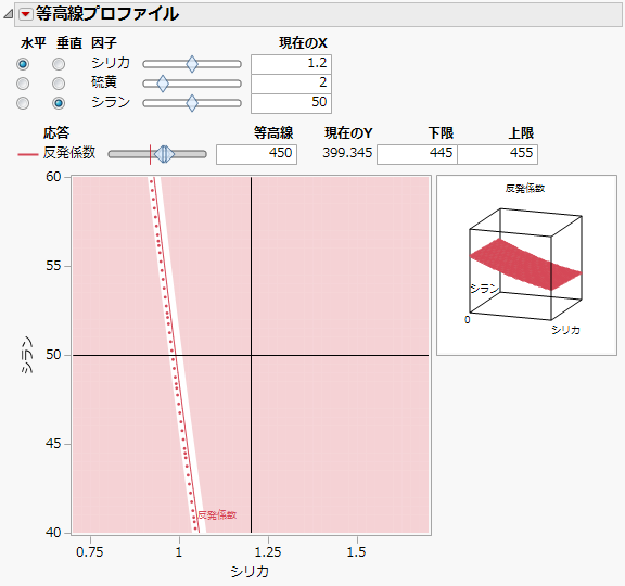

「反発係数」の「等高線」の値を「450」に設定します。
6.
「反発係数」の「下限」を「445」、「上限」を「455」に設定します。Enterキーを押します。
図11.10 「シリカ」と「シラン」の最適な設定を示す等高線プロファイル
「シリカ」と「シラン」に対する陰影のない帯状の領域が、「硫黄」を2.0としたときに「反発係数」の予測値が445~455となる領域です。また、赤い実線で示された曲線は「反発係数」の予測値が450となる設定です。

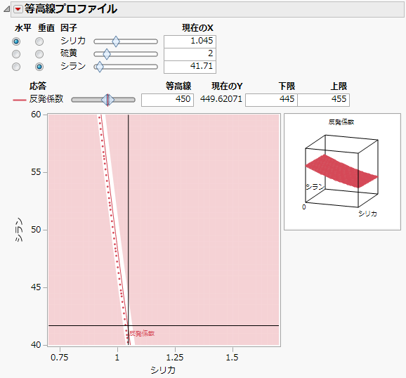

十字線を見ると、「硫黄」= 2.0のとき、「シリカ」= 1.045および「シラン」= 41.71という因子設定であることがわかります。これらの設定は「現在のX」の下に表示されます。この設定のとき、「反発係数」の予測値は449.62071であり、これは「現在のY」の下に表示されます。
