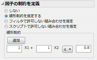

「因子の制約を定義」アウトラインで、[線形制約を指定する]を選択します。
5.
[追加]をクリックします。
図21.23 線形制約

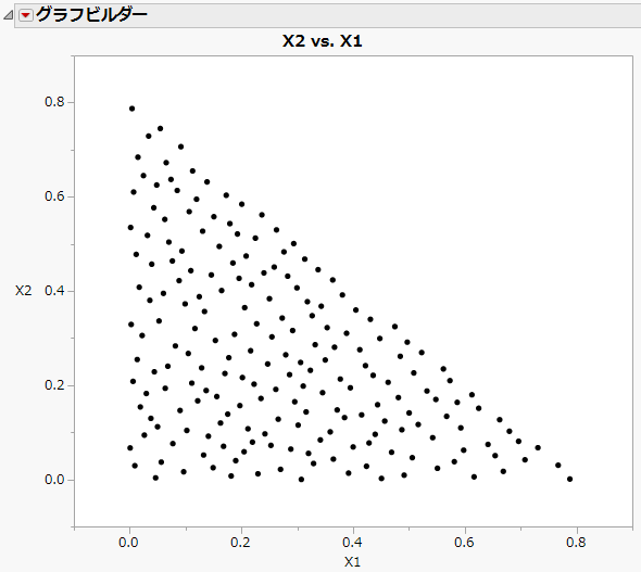

作成したデータテーブルを開いた状態で、[グラフ]>[グラフビルダー]を選択します。
「X1」を「X」というラベルの付いたドロップゾーンにドラッグします。
「X2」を「Y」というラベルの付いたドロップゾーンにドラッグします。
平滑線のアイコンをクリックして平滑線を削除します。

「グラフビルダー」の赤い三角ボタンのメニューから[設定パネルの表示]をクリックし、選択を解除します。
すると、線形制約を1つ指定した高速柔軟充填計画のようなグラフができます。点が、線形制約を満足する範囲に配置されているようすがわかります。
図21.24 線形制約を1つ指定した高速柔軟充填計画
