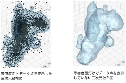

この機能は、散布図に含まれる点の数が多いためにグラフが塗りつぶされ、点の集合の輪郭が見えなくなるような場合に便利です。そのような場合には、点を非表示にして等密度面だけを表示します。詳細については、第 “密度の高いノンパラメトリック等密度面の調整”を参照してください。
ノンパラメトリック密度の表示/非表示を切り替えるには、赤い三角ボタンをクリックし、開いたメニューにある[ノンパラメトリック密度]をクリックします。

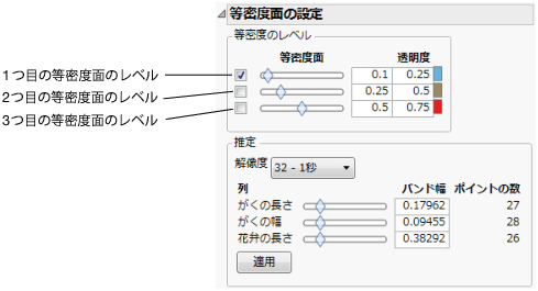

図6.5 「等密度面の設定」ウィンドウ
「等密度面」は、サイズと点の密度を示します。小さい値から大きい値に変更すると、等密度面が内包する部分の体積は小さくなりますが、密度は高くなります。0.9の等密度面は、合計の10%の密集部を表し、点が密集しています。「等密度面」のスライダをクリックしてドラッグするか、スライダの隣に値を入力します。
「透明度」は、等密度面の透明度の設定です。大きい値を指定すると、等密度面が不透明になります。ボックスに値を入力してください。
「色」は等密度面の色の設定です。色を変更する場合は、色のついたボックスをクリックし、別の色を選択します。(このオプションは、データ全体の等密度面を作成した場合のみ表示されます。)
各変数の新しいバンド幅を値で入力するか、スライダをクリックしてドラッグします。[適用]をクリックすると、変更内容が反映されます。
三次元散布図の点を非表示にするには、赤い三角ボタンをクリックし、開いたメニューの[点の表示]をクリックします。また、等密度面のサイズ、色、透明度を変更することもできます。詳細については、第 “「三次元散布図」プラットフォームのオプション”を参照してください。
