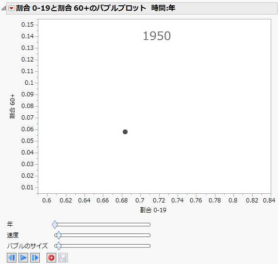

[時間]変数だけを指定し、[ID]変数は使わないで動的バブルプロットを作成してみます。その場合、バブルは1つだけ作成され、[時間]の値の変化に従って動きます。
[ヘルプ]>[サンプルデータライブラリ]を選択し、「PopAgeGroup.jmp」を開きます。
「割合 60+」を選択し、[Y]をクリックします。
「割合 0-19」を選択し、[X]をクリックします。
5.
「年」を選択し、[時間]をクリックします。
6.
[OK]をクリックします。
図8.7 時間変数を指定して最初に表示されるレポートウィンドウ
8.
赤い三角ボタンのメニューから[軌跡 バブル]>[すべて]と[軌跡 線]>[すべて]を選択します。
図8.8 時間の経過を表すアニメーション
