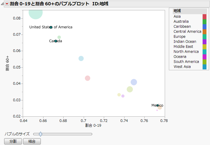

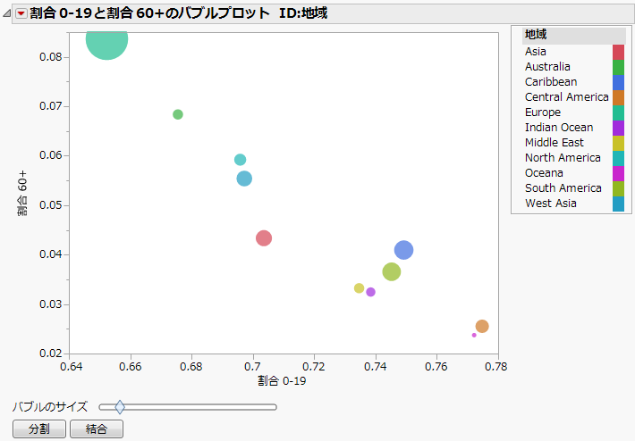

図8.9 ID変数を2つ指定して最初に表示されるレポートウィンドウ
9.
[分割]をクリックします。
図8.10 「North America」のバブルを分割
