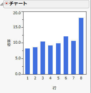

1つの統計量をカテゴリ変数なしでプロットしたチャートの棒グラフは、データテーブル内の各実験(各行)を棒として表したグラフです。
図14.10 1つの統計量をカテゴリ変数なしでプロットしたチャート
