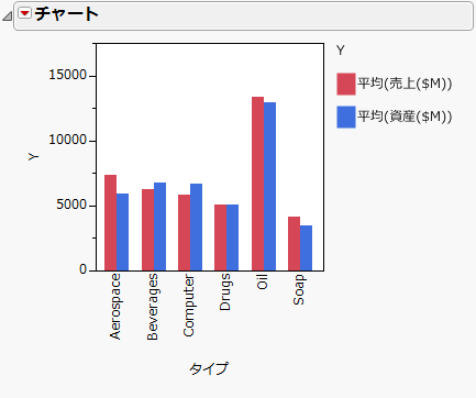

[ヘルプ]>[サンプルデータライブラリ]を選択し、「Financial.jmp」を開きます。
「タイプ」を選択し、[カテゴリ, X, 水準]をクリックします。
「売上($M)」と「資産($M)」を選択し、[統計量]をクリックします。
5.
統計量のメニューから[平均]を選択します。
6.
[OK]をクリックします。
2つの統計量と1つのカテゴリ変数を使ったチャートの棒グラフは、業種(会社のタイプ)間で売上と資産を比較しています。
図14.11 2つの統計量と1つのカテゴリ変数を使ったチャート
