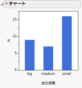

[ヘルプ]>[サンプルデータライブラリ]を選択し、「Companies.jmp」を開きます。
[グラフ]>[旧機能]>[チャート]を選択します。
「会社規模」を選択し、[カテゴリ, X, 水準]をクリックします。
[OK]をクリックします。
1つのカテゴリ変数を統計量なしでプロットしたチャートの棒グラフは、「会社規模」変数の各水準をプロットしたものです。
図14.12 1つのカテゴリ変数を統計量なしでプロットしたチャート

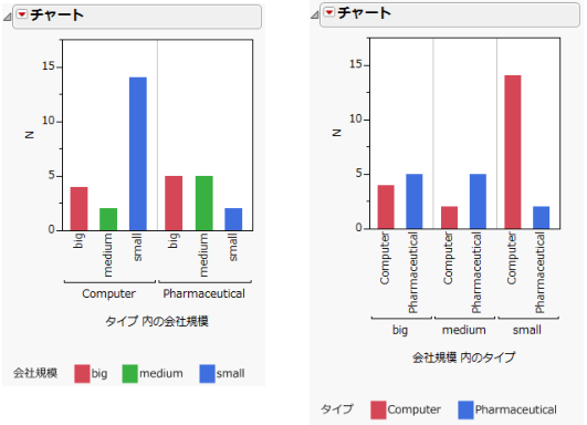

「タイプ」を選択し、[カテゴリ, X, 水準]をクリックします。
5.
[OK]をクリックします。
2つのカテゴリ変数を統計量なしでプロットしたチャートの左側の棒グラフは、コンピュータ業界と製薬業界の各業界内における会社規模を示しています。なお、カテゴリ変数として、まず「会社規模」、次に「タイプ」を選択した場合には、右側のような棒グラフになります。
図14.13 2つのカテゴリ変数を統計量なしでプロットしたチャート
