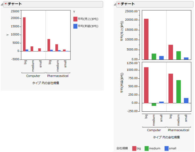

すると、2つの統計量と2つのカテゴリをプロットしたチャートの左側のようなチャートが作成されます。
8.
統計量ごとに個別にチャートを表示したい場合は、「チャート」タイトルバーにある赤い三角ボタンをクリックし、[重ね合わせ]をオフにします。
チャートは、2つの統計量と2つのカテゴリをプロットしたチャートの右側のようになります。
図14.14 2つの統計量と2つのカテゴリをプロットしたチャート
