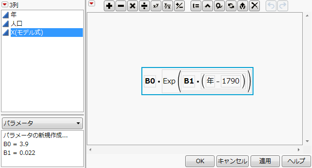

[ヘルプ]>[サンプルデータライブラリ]>[Nonlinear Examples]を選択し、「US Population.jmp」を開きます。
図4.40 人口にあてはめた非線形モデルの計算式
[キャンセル]をクリックします。

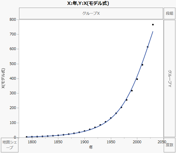

「X(モデル式)」を選択し、「Y」ゾーンにドラッグします。
図4.41 評価された関数の点と平滑線

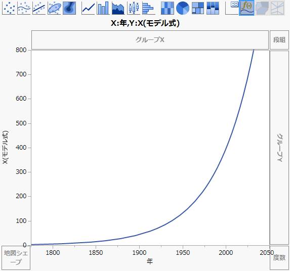

点は2030年までプロットされています。これらの点は、「年」列の各値について評価された「X(モデル式)」関数の値です。この関数は、「人口」が欠測値となっている年(2010、2020、および2030)においても評価することが可能です。表示されている平滑線は単なる関数の近似を示すものです。実際の関数そのものを見てみましょう。見るべきものは関数自体です。
図4.42 関数のグラフ

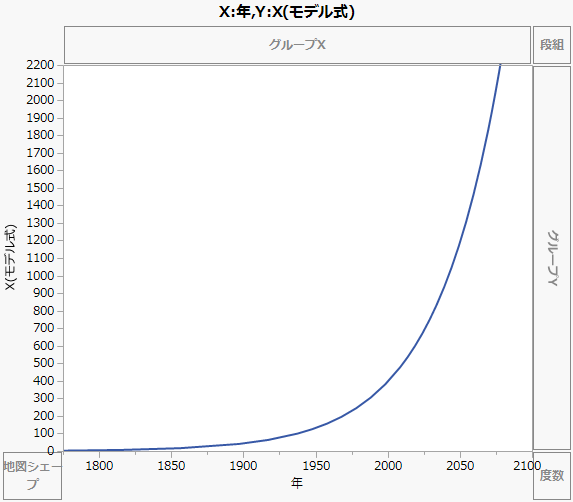

図4.43 2100年までの関数のグラフ
12.
13.
14.

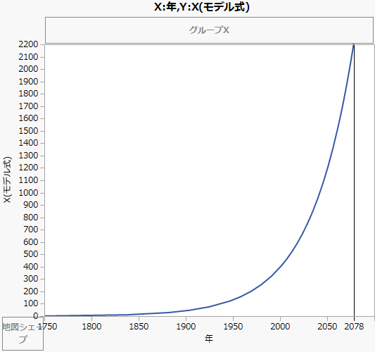

[追加]をクリックします。
15.
[OK]をクリックします。
図4.44 2078年における合衆国の予想人口

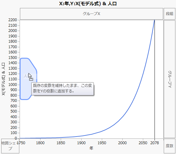

16.

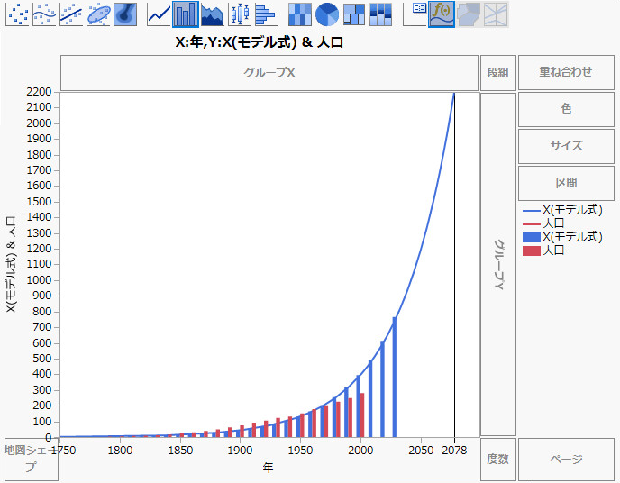

「人口」をY軸のすぐ内側にドラッグして「Y」ゾーンの「X(モデル式)」とマージします。
図4.46 「人口」と「X(モデル式)」の値を表示
