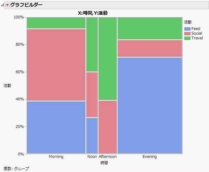

この例では、時間帯とイルカの活動との間に関係があるかどうかを調べてみましょう。データは、「活動」と「時間」(時間帯)の組み合わせと、各組み合わせで観測したイルカの「グループ」の数で構成されています。「グループ」は度数列であることに注意してください。
[ヘルプ]>[サンプルデータライブラリ]を選択し、「Dolphins.jmp」を開きます。
「時間」を選択し、「X」ゾーンにドラッグします。
「活動」を選択し、「Y」ゾーンにドラッグします。
5.
「グループ」を選択し、「度数」ゾーンにドラッグします。
7.
(オプション)[終了]をクリックします。
図4.39 イルカの活動のモザイク図
