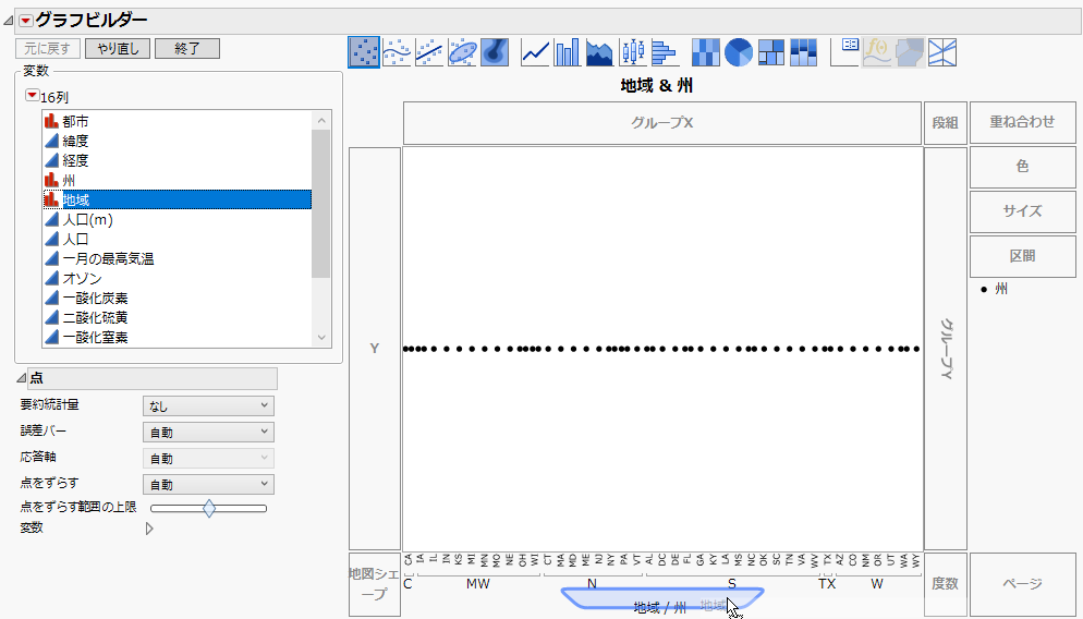

「州」を選択し、「X」ゾーンにドラッグします。
「地域」が上位カテゴリとなり、「地域」内で各州がグループ分けされます。
図4.37 「地域」を「州」とマージ

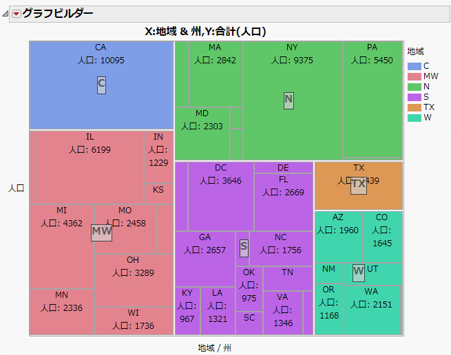

「人口」を選択し、「Y」ゾーンにドラッグします。
7.
「地域」を選択し、「色」ゾーンにドラッグします。
8.
ツリーマップのオプションで、[サイズの列の値]の横にあるボックスにチェックマークを入れます。
9.
(オプション)[終了]をクリックします。
図4.38 地域別にまとめられた州ごとの都市人口
