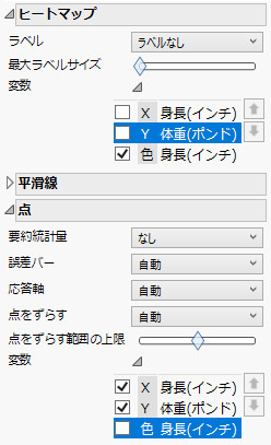

「ヒートマップ」のオプションで、「変数」の三角ボタンをクリックします。「X 身長(インチ)」と「Y 体重(ポンド)」の選択を解除します。「変数」のオプションを参照してください。
11.
「点」のオプションで、「変数」の三角ボタンをクリックします。「色 身長(インチ)」の選択を解除します。「変数」のオプションを参照してください。
図4.35 「変数」のオプション
