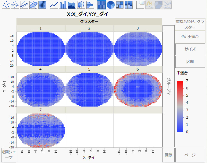

「X_ダイ」を選択し、「X」ゾーンにドラッグします。
「Y_ダイ」を選択し、「Y」ゾーンにドラッグします。
「クラスター」を選択し、「段組」ゾーンにドラッグします。
10.
「不適合」を選択し、「色」ゾーンにドラッグします。
図4.31 各クラスターの不適合の平均で位置を色分け
このヒートマップは「不適合」の平均数で色分けされています。

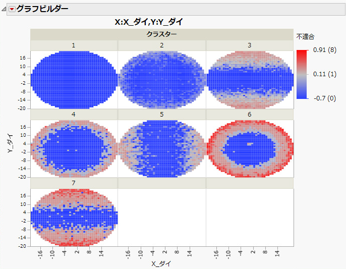

凡例の色のバーを右クリックし、[グラデーション]を選択します。
13.
「スケールタイプ」で「対数」を選択します。
このスケールは「不適合」の対数に対して線形です。「不適合」の分布はかなり歪んでいるため、対数スケールに設定することで変化のパターンは強調されますが、元のスケールのように値の大小を簡単に比較することはできなくなります。
14.
[OK]をクリックします。
15.
(オプション)[終了]をクリックします。
図4.32 ウエハークラスターのヒートマップ
