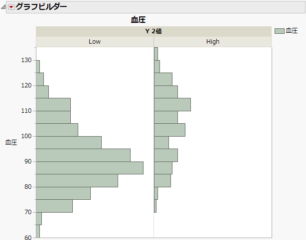

[ヘルプ]>[サンプルデータライブラリ]を選択し、「Diabetes.jmp」を開きます。
[グラフ]>[グラフビルダー]を選択します。
「血圧」を選択し、「Y」ゾーンにドラッグします。
「Y 2値」を選択し、「重ね合わせ」ゾーンにドラッグします。
5.
[ヒストグラム]要素アイコン
6.
「重ね合わせ」ゾーンをクリックし、「Y 2値」を「グループX」ゾーンにドラッグします。
7.
(オプション)[終了]をクリックします。
図4.30 「Y 2値」の水準別に表示した血圧のヒストグラム
