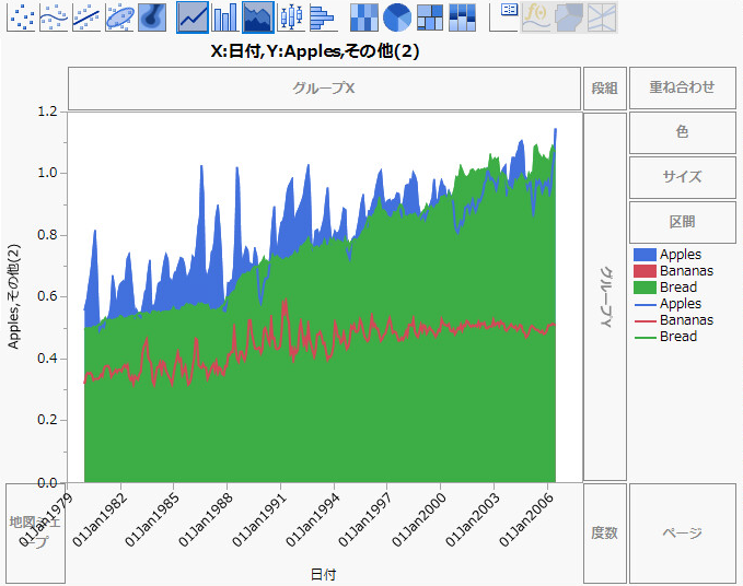

「面のスタイル」を「重ね合わせ」に変更します。
バナナの価格は一貫してリンゴやパンの価格より低いため、最初、「Bananas」のレイヤは他の2つのレイヤの下に完全に隠れます。また、ところどころの月で、リンゴの価格がパンの価格の下に隠れています。そこで、[折れ線]を使用して、3つの価格すべてが見えるようにしましょう。
図4.20 [重ね合わせ]の面のスタイル
プロットのレイヤの重ね合わせ順は、凡例に示されている変数の入力順と同じです。このグラフは、バナナの価格が一貫してリンゴとパンの両方の価格より低いことを示しています。平均的には、2000年まではリンゴの価格の方がパンの価格を上回っています。その後は、ほとんどパンの価格がリンゴの価格を上回っています。また、パンの価格の方がリンゴやバナナの価格より安定して増加していることがわかります。「Apples」と「Bananas」の折れ線グラフは、年ごとに上下の変動が激しく、かなり大きなギザギザになっています。

図4.21 すべてのレイヤが表示された、重ね合わせた面グラフ
