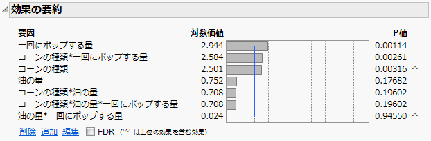

図4.13 「効果の要約」レポート
「効果の要約」レポートを見ると、「コーンの種類*一回にポップする量」 の交互作用のP値(0.00261)が小さくなっています。これにより、「コーンの種類」と「一回にポップする量」の間に有意な交互作用があると結論できます。

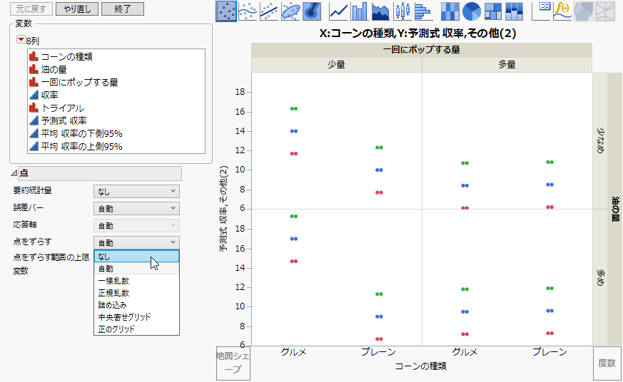

図4.14 8通りの因子の組み合わせで観測した収率の値
10.
「点をずらす」を[なし]に変更します。8通りの因子の組み合わせで観測した収率の値を参照してください。

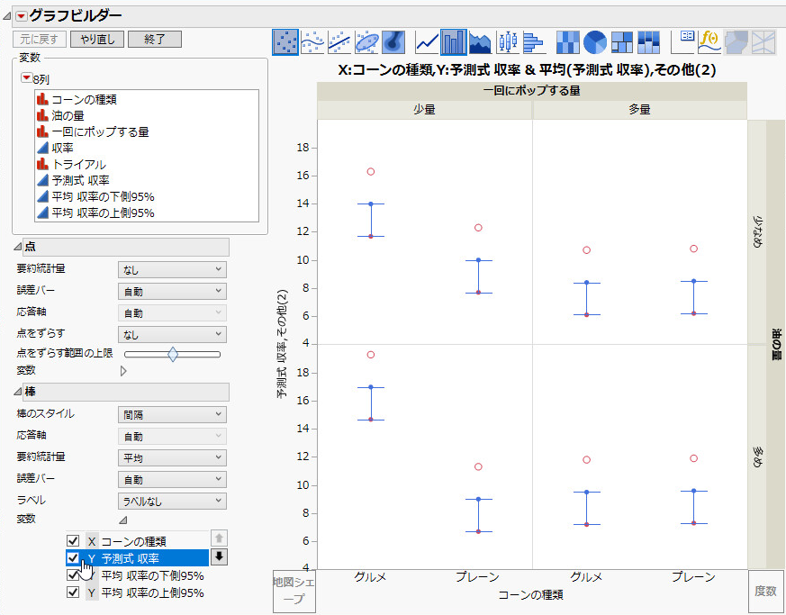

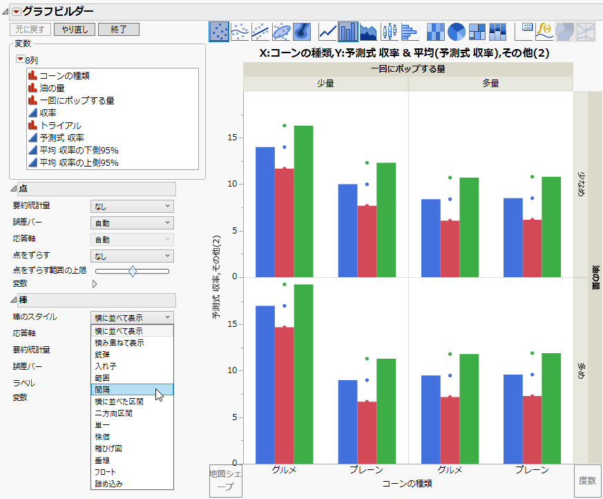

グラフに、「平均 収率の下側95%」および「平均 収率の上側95%」の区間を表す棒と「予測式 収率」の点を表示させてみましょう。
図4.15 信頼区間と平均を横に並べた棒グラフ
図4.16 3つのY軸変数に「棒のスタイル」の[間隔]を適用した状態
間隔を表す棒は、現在、「平均 収率の下側95%」から「予測式 収率」までの間隔を示していますが、本来なら「平均 収率の上側95%」までの間隔でなければなりません。「予測式 収率」の棒を削除しましょう。

「棒」オプションの「変数」で、[Y 予測式 収率]の選択を解除します。3つのY軸変数に「棒のスタイル」の[間隔]を適用した状態を参照してください。

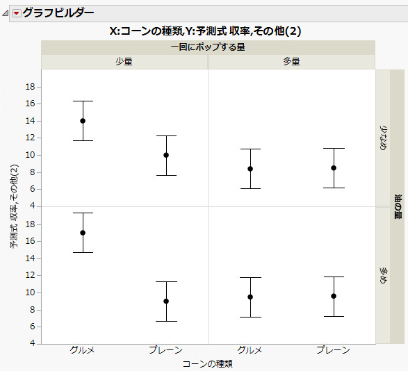

図4.17 上下の信頼限界の間隔を現すグラフ

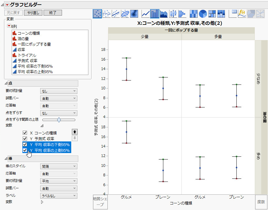

「平均 収率の下側95%」と「平均 収率の上側95%」の点を削除します。
14.
「点」オプションの「変数」で、[Y 平均 収率の下側95%]と[Y 平均 収率の上側95%]の選択を解除します。上下の信頼限界の間隔を現すグラフを参照してください。

図4.18 平均の予測値と信頼区間
平均の予測値と信頼区間からは、次のような関係を見て取ることができます。
