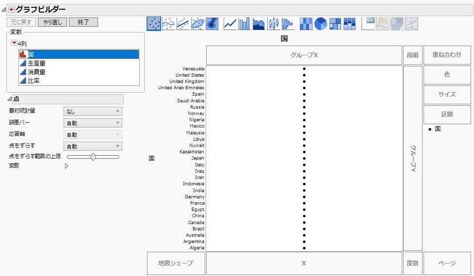

[ヘルプ]>[サンプルデータライブラリ]を選択し、「Oil Use.jmp」を開きます。
「国」を選択し、「Y」ゾーンにドラッグします。
図4.7 「国」が「Y」ゾーンに割り当てられた状態

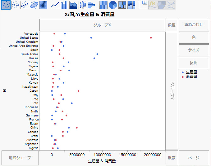

「生産量」と「消費量」を選択し、「X」ゾーンにドラッグします。
図4.8 「国」と「消費量」および「生産量」
図4.9 「生産量」と「消費量」を並べた棒グラフ

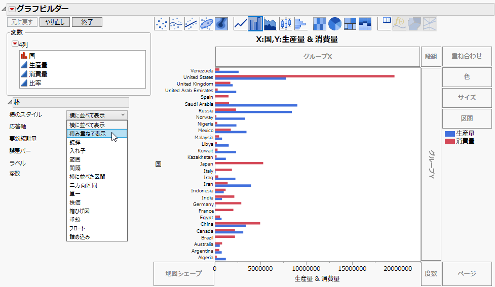

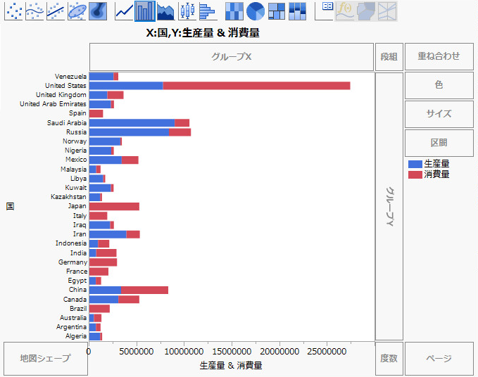

「棒のスタイル」で、「積み重ねて表示」を選択します。「生産量」と「消費量」を並べた棒グラフを参照してください。
図4.10 「生産量」と「消費量」を積み重ねた棒グラフ

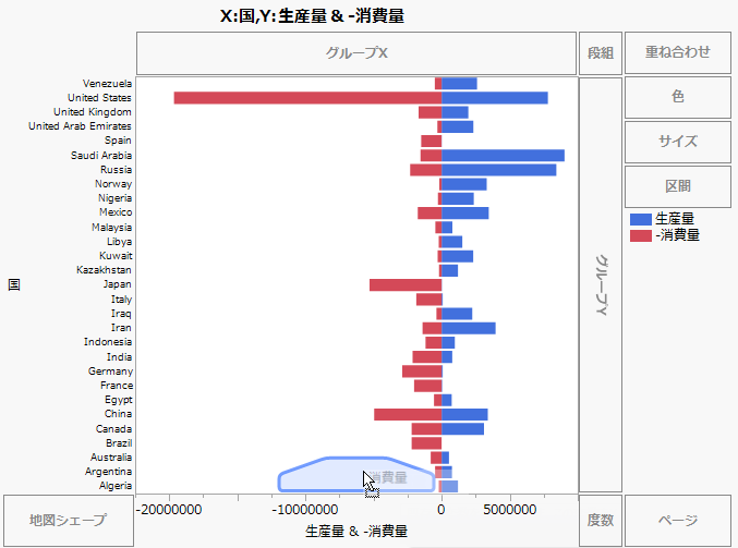

「-消費量」を選択し、X軸のすぐ上までドラッグします。「生産量」と負の「消費量」を積み重ねた棒グラフを参照してください。
図4.11 「生産量」と負の「消費量」を積み重ねた棒グラフ
左側に負の消費量(「-消費量」)が赤でプロットされ、右側に「生産量」が青でプロットされます。次に、「消費量」列を順序変数として用いて、石油の消費量順に国を並べてみましょう。

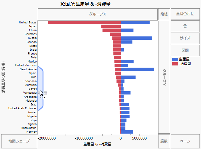

「消費量」を選択し、Y軸の右側までドラッグします。青色の枠が表示されるまで変数をドロップしないでください。国を消費量順に並べるための枠を参照してください。
図4.12 国を消費量順に並べるための枠
