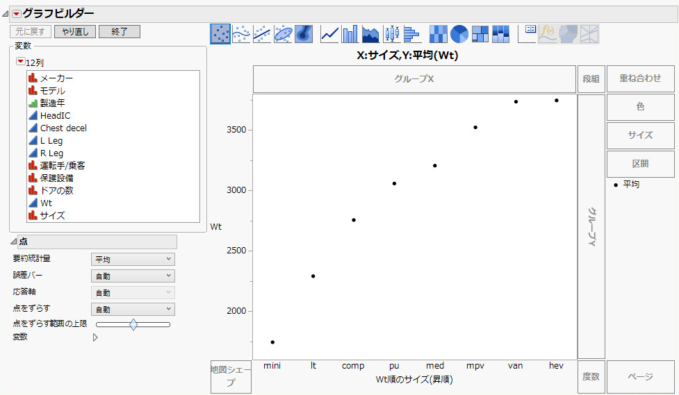

「サイズ」を選択し、「X」ゾーンにドラッグします。
これは、自動車の種類を示す変数です。X軸に表示される8つの水準は、文字コード順に左からcomp(コンパクト)、hev(大型)、lt(小型)、med(中型)、mini(ミニ)、mpv(多目的)、pu(ピックアップトラック)、van(バン)と並びます。この順序は、文字コード順であり、意味はありません。たとえば、大型がミニや小型の前にきています。これらの水準の順序を「Wt」(重量)順に並べ替えたいとします。
「Wt」を選択し、X軸の中央までドラッグします。そしてX軸のすぐ上にドロップします。変数をドロップする前に、青色の四辺形の枠が表示されます。
図3.19 「Wt」と「サイズ」のマージ
これで、「サイズ」の水準が、各水準の「Wt」の平均について昇順に並べ替えられました。ご覧のとおり、「mini」と「lt」(小型)が「hev」(大型)より前に並んでいます。順序付け変数を使用していることがわかるよう、軸ラベルも更新されました。
次に、「サイズ」が実際に「Wt」順に並んでいることを確認しましょう。
「Wt」を選択し、「Y」ゾーンにドラッグします。
「要約統計量」リストから[平均]を選択します。
図3.20 Wtの昇順に並べられたサイズの例
「Wt」の平均が左から右に増加しているのがわります。

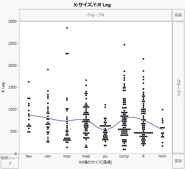

「X」ゾーン内を右クリックし、「順序」>「Wt, 降順」を選択します。
これで、「サイズ」の水準が「Wt」の平均の降順に並べ替えられました。次に、「R Leg」(右大腿部への荷重)が自動車の重量とともに減少しているかどうかを見てみましょう。
「Y」ゾーンで「Wt」を右クリックし、[削除]を選択します。
「R Leg」を選択し、「Y」ゾーンにドラッグします。
10.
「要約統計量」リストから[なし]を選択します。
図3.21 「Wt」の降順に並べられた「R Leg」の例
「R Leg」と重量の区分との間には、関係が見られません。
順序付けには、デフォルトで平均が使用されます。別の統計量を使用するには、「X」ゾーンを右クリックして「順序付けに使う統計量」を選択し、目的の統計量に変更します。
