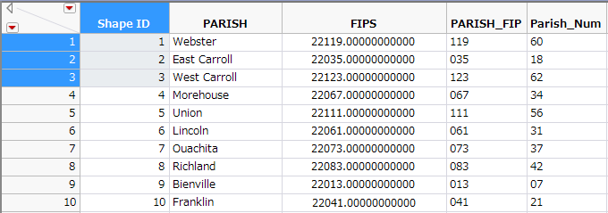

「Parishes」ファイルに新しい列を追加し、 「Shape ID」という名前をつけます。列をドラッグして最初の列の前にドロップします。
「Shape ID」列の最初の3行に、それぞれ「1」、「2」、「3」とタイプします(または[列]>[列の新規作成]>[データの初期化]>[シーケンスデータ]を使用して値を設定することもできます)。
3つのセルをすべて選択し、右クリックして[初期値を埋める/挿入]>[テーブルの最後までシーケンスを継続する]を選択します。
図15.20 「Parishes」ファイルの「Shape ID」列

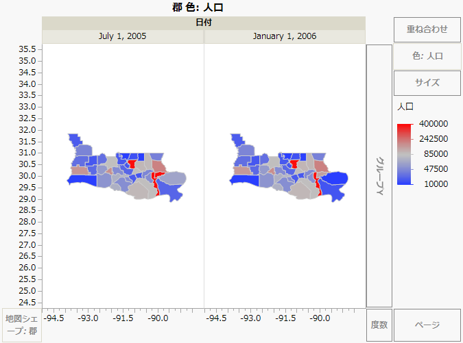

「人口」をドラッグし、「色」ゾーンにドロップします。
「日付」をドラッグし、「グループX」ゾーンにドロップします。
図15.21 Katrinaが起きる前と起きた後の人口

虫めがねツールを使って、両方の地図の「Orleans」郡を拡大します(「Orleans」郡)。
図15.22 「Orleans」郡

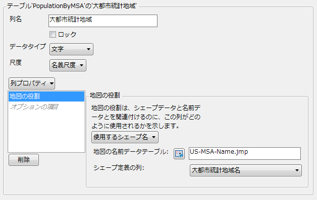

[ヘルプ]>[サンプルデータライブラリ]を選択し、「PopulationByMSA.jmp」を開きます。
「大都市統計地域」列を右クリックし、[列情報]を選択します。
「地図の名前データテーブル」の入力ボックスに、「$SAMPLE_DATA/US-MSA-Name.jmp」とタイプします。
「シェープ定義の列」リストから「大都市統計地域名」を選択します。
「大都市統計地域名」は、「US-MSA-Name.jmp」データテーブルに実際にある列で、大都市統計地域の名称を値として含んでいます。地図ファイルを定義する際、「大都市統計地域名」列には、[地図の役割]プロパティとして「シェープ名の定義」が割り当てられています。
メモ: 「-Name」データテーブルの「Shape ID」(シェープID)列は、「-XY」データテーブルの「Shape ID」(シェープID)列に対応しています。そのため、「-Name」データテーブルの場所を明示すれば、それが「-XY」データテーブルとリンクされ、地図の作成に必要な情報がすべて揃うことになります。
図15.23 「地図の役割」列プロパティ
[OK]をクリックします。

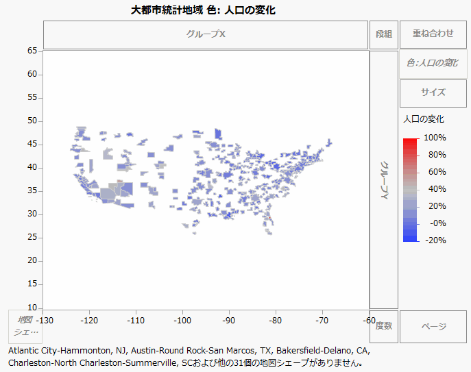

「地図の役割」列プロパティを設定したら、分析を開始できます。米国の大都市統計地域における人口が2000年から2010年までにどのように変化したかをグラフにしてみましょう。
「大都市統計地域」をドラッグし、「地図シェープ」ゾーンにドロップします。
この列には「地図の役割」列プロパティを定義してあるので、自動的に地図が作成されます。
「人口の変化」をドラッグし、「色」ゾーンにドロップします。
図15.24 大都市統計地域の人口の変化

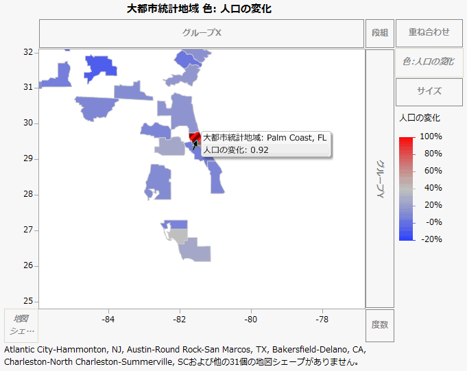

虫めがねツールを使い、フロリダ州(FL)を拡大します。
矢印ツールを使い、赤色の地域をクリックします。
図15.25 「Palm Coast, FL」の人口の変化

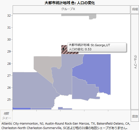

虫めがねツールを使い、ユタ州(UT)を拡大します。
矢印ツールを使い、薄い赤色の地域をクリックします。
図15.26 「St. George, UT」 の人口の変化
