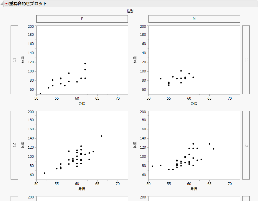

[ヘルプ]>[サンプルデータライブラリ]を選択し、「Students.jmp」を開きます。
[グラフ]>[旧機能]>[重ね合わせプロット]を選択します。
「体重」に[Y]、「身長」に[X]の役割を割り当てます。
「年齢」と「性別」をグループ変数として指定します。
5.
[OK]をクリックします。
図5.11 [軸を別々に表示]を選択していないときのプロットグループ

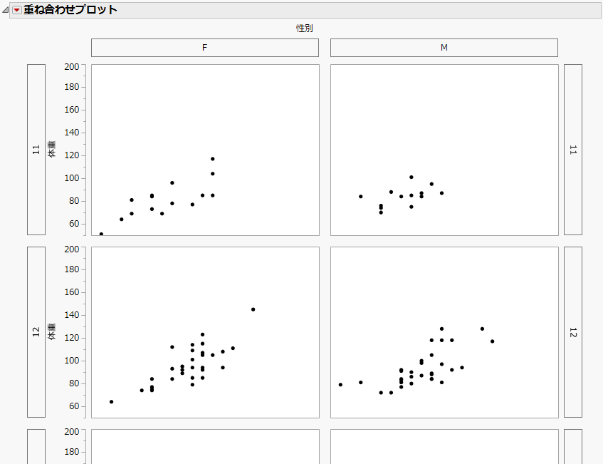

赤い三角ボタンをクリックし、開いたメニューから[軸を別々に表示]を選択し、個別の軸を使ったプロットを作成します。[軸を別々に表示]を選択していないときのプロットグループとグループ変数を比較してみましょう。
図5.12 グループ変数
