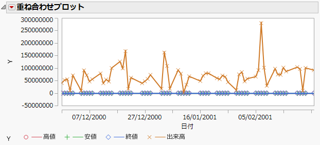

図5.9 軸が2つある重ね合わせプロット
「高値」、「安値」、「終値」の各変数は、同じ株の価格なので、同じスケールで表示します。「出来高」は、ダウジョーンズ工業平均の出来高ですので、別のスケールを使用する必要があります。
この点を考慮しないとどうなるかを確認するため、「出来高」に対して[左軸/右軸]をクリックする作業を省き、上記の操作を繰り返してください。軸が1つだけの重ね合わせプロットのようなグラフができあがります。作成されたグラフを軸が2つある重ね合わせプロットと見比べてください
図5.10 軸が1つだけの重ね合わせプロット
