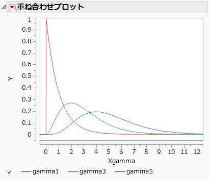

Y列が計算式を含んでいる場合、通常は自動的に関数プロットが作成されます。ただし、(シミュレーションで使用されることが多い)乱数関数を含む計算式には、関数プロットは適しません。そのため、乱数関数がある場合のみ、デフォルトで[関数プロット]オプションがオフになります。
[ヘルプ]>[サンプルデータライブラリ]を選択し、「Density Compare.jmp」を開きます。
「Xgamma」に[X]変数の役割を割り当てます。
5.
[OK]をクリックします。
6.
タイトルバーの赤い三角ボタンをクリックし、開いたメニューから[Y値オプション]>[点の表示]を選択します。
図5.8 関数プロット
