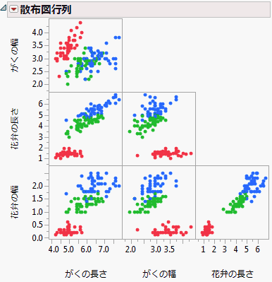

[ヘルプ]>[サンプルデータライブラリ]を選択し、「Iris.jmp」を開きます。
「がくの長さ」、「がくの幅」、「花弁の長さ」、「花弁の幅」を選択し、[Y, 列]をクリックします。
「種類」を選択し、[グループ化]をクリックします。
5.
[OK]をクリックします。
図12.7 最初に表示される散布図行列
6.

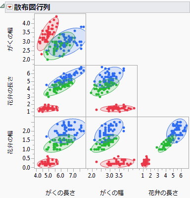

赤い三角ボタンをクリックし、開いたメニューから[確率楕円]>[確率楕円]を選択します。
7.
赤い三角ボタンをクリックし、開いたメニューから[確率楕円]>[楕円内を塗る]を選択します。
図12.8 楕円を表示した散布図行列
